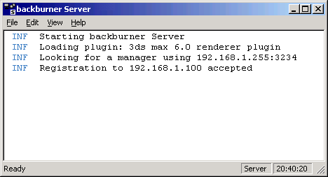

Servidor de renderização de rede
A versão do aplicativo do servidor de renderização de rede fornece uma interface gráfica do usuário para controle e monitoramento. É executado como um processo de primeiro plano em sua área de trabalho e permanece ativo, a menos que você desligue especificamente. Seus componentes incluem uma barra de menus, uma janela de lista e uma barra de status.
Ao configurar inicialmente o servidor usando a versão do aplicativo, você pode executá-lo como um serviço a partir daí. A versão de serviço não fornece uma interface de usuário, mas, depois de instalada como um serviço e iniciada, sempre está disponível quando você inicializa o sistema. Independentemente da versão que usada, é possível monitorar e controlar a fila de renderização e o sistema com o Monitor de fila.

Interface
Barra de menus
A barra de menus fornece acesso às funções disponíveis no aplicativo do Servidor de renderização de rede.

Janela de lista
Esta área da interface do servidor lista diferentes tipos de informações sobre o status atual do servidor. Dependendo das seleções realizadas na caixa de diálogo Propriedades de login, as mensagens são exibidas alertando o usuário, por exemplo, para o seguinte:
  • Conexão e registro entre o Gerenciador e o(s) Servidor(es)
  • Novas atribuições de trabalho
  • Quadros atribuídos/renderizados
  • Reconhece os pacotes enviados entre o Gerenciador e o(s) Servidor(es)
  • Gerenciador/servidor(es) desligando
  • Os erros de renderização encontrados
    Estas informações podem ser filtradas utilizando a caixa de diálogo Propriedades de loginCaixa de diálogo Propriedades de registro.
