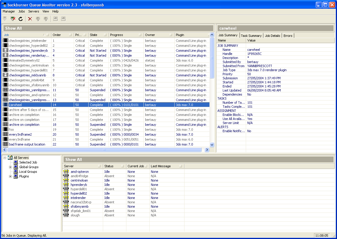

A interface do usuário do Queue Monitor é composta por uma barra de menu, uma barra de ferramentas, uma exibição de status e quatro janelas: lista de trabalho, informação do trabalho, visualização da árvore do servidor (ou lista hierárquica), e lista do servidor.

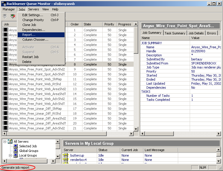

Use para obter informações sobre trabalhos de renderização. A maioria das funções do menu Trabalhos está disponível somente quando pelo menos um trabalho for realçado na lista Trabalho, e muitos exigem que somente um trabalho seja realçado.
Estes comandos também estão disponíveis ao clicar com o botão direito do mouse na lista Trabalhos.

Abre a caixa de diálogo Relatório do Trabalho para gerar os arquivos de texto contendo relatórios do trabalho.

A janela Lista de Trabalhos lista todos os trabalhos atuais, juntamente com o andamento e status. Além disso, um ícone de status na frente do nome de cada trabalho fornece uma indicação gráfica de seu status. Consulte Visualização de trabalhos e servidores com o Queue Monitor.
Clique com o botão direito em um nome de trabalho para acessar o Menu Trabalhos.
Clique em um título de coluna para classificar a lista pelo conteúdo da coluna (alternar cliques ordena em ordem crescente ou decrescente). Clique com o botão direito do mouse em um título de coluna para acessar um menu que permite classificar a coluna, especificar seu alinhamento, remover a coluna (se for opcional), acessar o Seletor de Coluna para adicionar colunas opcionais e exibir somente as colunas padrão.

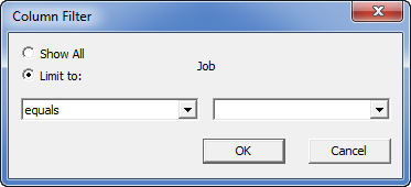

É possível classificar e filtrar colunas na janela Informações de Trabalho. Clique na
coluna que deseja filtrar e selecione a opção Filtrar Coluna.

A janela Lista de Servidor mostra todos os servidores no grupo atual (selecionado na exibição em Árvore do Servidor). Para cada servidor listado, as janelas exibem, por padrão, seu status, o trabalho de renderização atual (se houver) e a última mensagem enviada para o Manager. Detalhes adicionais e opcionais podem ser exibidos usando o comando Seletor de Coluna.
É possível classificar e filtrar colunas na janela Lista de Servidor. Clique na coluna que deseja filtrar e selecione a opção Filtrar Coluna.
