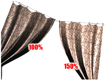

O Nível difuso controla o brilho do componente difuso do material.
Ajustando o nível difuso
Para ajustar o nível difuso:
O material fica mais claro ou mais escuro. Baixar o Nível difuso escurece a cor difusa do material sem afetar o realce especular. O Nível difuso se destina principalmente a criar um mapa de Nível difuso que torna as porções do material muito escuras.
Aumentar esse valor aumenta o brilho difuso e diminuí-lo reduz o brilho difuso sem afetar o realce especular. É possível aumentar o nível difuso acima do valor da cor difusa (em sua descrição HSV). Esse parâmetro pode variar de 0 a 400. Padrão = 100.
