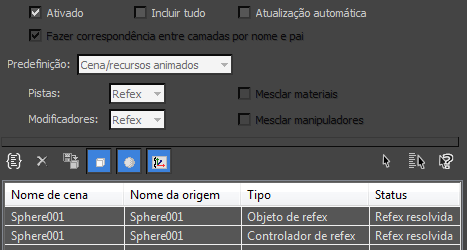

Para remover um controlador de XRef, você pode clicar com o botão direito do mouse na entrada na lista de entidades de referência externa e selecionar Merge in Scene a partir do menu de contexto, ou atribuir um novo controlador de transformação ao seu objeto.

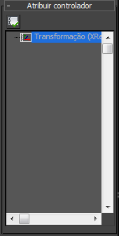

Para atribuir um controlador XREF usando o painel Movimento:
3ds Max faz referência aos controladores de transformação do objeto da cena a partir dos controles de objeto externos.

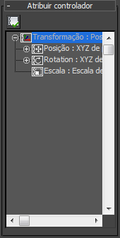

![]() Posição de transformação do objeto destacada. |
![]() XReferenced de transformação do objeto destacada. |

Estes controles semelhantes aqueles na implementação Objeto XRef permite alterar o caminho do arquivo, nome do arquivo e nome do objeto da origem do controlador XRef.
