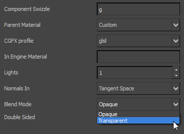

Este exemplo demonstra como utilizar o canal verde da cor de vértice para controlar a opacidade.
Como no exemplo na página Usando o componente Swizzle para fornecer diferentes canais de cores de vértice, ele supõe que você tenha um modelo com cores de vértice. Para estes passos, é utilizado o dinossauro com vértices verdes.

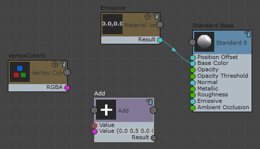

Entrada de cor de base.
Entrada de cor base.
Adicionar nó. Clique na segunda entrada de Valor e altere a sequência padrão para 0 0.5 0 0.

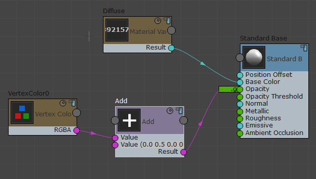

Cor de vértice 0 no gráfico, e fio para o outro, primeiro Entrada de valor de Adicionar nó.
Em viewports Sombreadas e Realísticas, o dinosauro fica escuro.
Nas viewports, o dinosaur reaparece.
O valor 0,5 adicionado ao canal de cor de vértice verde faz com que todas as áreas com verde sejam menos transparentes do que o resto da criatura.
Este efeito é mais fácil de ser visto em viewports sombreadas.
