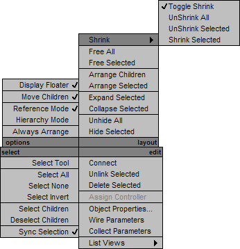

Menu de clique com o botão direito do mouse de seleção de vista esquemática
O menu de contexto Vista Esquemática contém controles para selecionar, visualizar e manipular as seleções dos nós. Ele fornece acesso rápido às Vistas de Lista e Exibir Flutuante e permite alternar rapidamente entre os Modos de Hierarquia e Referência.

Opções de quadrante
Exibir flutuador
Abre a visualização Exibir Flutuante e ativa o botão da barra de ferramentas correspondente.
Mover os secundários
Define que a Vista Esquemática moverá todos os filhos do pai que será movido. Quando este modo está ativo, o seu botão na barra de ferramentas é ativado.
Modo de referência
Define Schematic View para exibir as entidades como uma referência gráfico ao invés da hierarquia. Alternando entre hierarquia e modo de referência é não destrutivo.
Modo de hierarquia
Define Schematic View para exibir as entidades como uma hierarquia em vez de referência gráfico. Secundários aparece indentada abaixo do principal. Alternando entre hierarquia e modo de referência é não destrutivo.
Sempre organizar
Defina Vista Esquemática para sempre organizar todas as entidades com base na preferência de organização escolhida. Uma janela sobreposta avisa-o antes de fazer isso. Escolher esta ativa o botão da barra de ferramentas.
Selecionar quadrante
Selecionar ferramenta
Ativa a ferramenta Selecionar quando Sempre Organizar estiver ativado. Ativa as ferramentas Selecionar e Mover quando Sempre Organizar estiver desativado.
Selecionar todos
Escolha Selecionar Todos para selecionar tudo na janela.
Dica: Mantenha pressionada a tecla Ctrl para adicionar objetos para seleções ou removê-los das seleções.
Selecionar nenhum
Clique em Selecionar Nenhum para desmarcar tudo.
Selecione Inverter
Desmarca entidades selecionadas e seleciona todas as demais entidades na Vista Esquemática ativa.
Selecione os secundários
Seleciona todos os filhos da seleção ativa.
Cancelar a seleção de filhos
Cancela a seleção de filhos de todas as entidades selecionadas. Principais e secundários deve ser selecionada para filho para se tornar não estiver selecionada.
Sincronização de seleção
Sincroniza a seleção na janela Vista Esquemática com a viewport. O que você selecionou na janela Vista Esquemática torna-se selecionado na viewport. O que você selecionar na viewport estará selecionado na Vista Esquemática. Trata-se de uma via de mão dupla.
Layout do quadrante
Contração
A redução oculta todas as caixas de entidades selecionadas, mas mantém a organização e as relações visíveis. Esta opção exibe um submenu:
  • Alternar Redução altera o estado de redução da entidade. Entidades reduzidas se tornam não reduzidas e vice-versa.
  • Desfazer Redução (todos) torna todas as entidades reduzidas visíveis.
  • Desfazer Redução (selecionados) torna todas as entidades reduzidas selecionadas visíveis.
  • Reduzir Selecionados oculta todas as caixas de entidades selecionadas, e mantém a organização e as relações visíveis.
Free todos
Liberta todas as entidades das regras de arranjo, marca-as com um ícone em forma de buraco à sua esquerda e deixa-as no lugar. Use esta opção para organizar livremente todos os objetos.
Livre selecionado
Liberta todas as entidades selecionadas das regras de arranjo, marca-as com um ícone em forma de buraco e deixa-as no lugar. Utilize esta opção para organizar livremente todos os objetos selecionados.
Organizar os secundários
Organiza a apresentação dos filhos baseado em regras de arranjo definidas (opções de alinhamento) abaixo do pai selecionado.
Organizar selecionado
Organiza a exibição da seleção de acordo com as preferências de organização.
Expanda selecionado
Ativa a apresentação de todas as entidades-filho da entidade selecionada.
Retrair selecionado
Oculta todos os filhos da entidade selecionada, deixando-a visível.
Mostrar tudo
Exibe todos os nós na cena. Se a Vista Esquemática resultante estiver muito confusa para se trabalhar, experimente utilizar as Preferências para remover o que você não precisa ver. Opcionalmente, faça seleções individuais e oculte no sentido crescente ou descendente para desconfundir a exibição.
Ocultar selecionado
Oculta a seleção na janela Vista Esquemática.
Editar quadrante
Conectar
Ativa a ferramenta Conectar. Esta ferramenta na Vista Esquemática pode ser usada para criar muitas relações de Vista Esquemática, como pai, restrição, copiar modificador, copiar controlador ou copiar material.
Desvincular selecionado
Desconecta as entidades selecionadas
Excluir
Exclui as entidades da Vista Esquemática e da cena. Pode ser usado para desconectar relações selecionadas.
Atribuir controlador
Exibe a caixa de diálogo Atribuir Controlador. Esta opção está disponível somente quando as entidades do controlador estão selecionadas.
Propriedades de objeto
Exibe a caixa de diálogo Propriedades de Objeto para os objetos selecionados.
Parâmetros de fio
Permite conectar parâmetros usando a Vista Esquemática. Isto somente está ativo quando as entidades selecionadas. Isso ativa a caixa de diálogo Parâmetros de Norma.
Agrupar Parâmetros
Abre o Agrupador de Parâmetros.
Lista de Vistas
Este submenu tem opções para o gerenciamento da Vistas de Lista.
Ocorrências Selecionadas
Abre ou redesenha a Vista de Lista com todas as entidades que compartilham uma propriedade ou tipo de relacionamento com entidades atualmente selecionadas
Instâncias Selecionadas
Abre ou redesenha a Vista de Lista com todas as instâncias das entidades da Vista Esquemática atualmente selecionadas.
Todas as Instâncias
Relações selecionadas
Abre ou redesenha a Vista de Lista com todos os relacionamentos das entidades da Vista Esquemática atualmente selecionadas.
Todas as Relações
Abre ou redesenha a Vista de Lista com todos os relacionamentos das entidades da Vista Esquemática atualmente exibidas.
