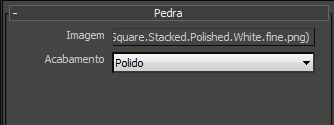

Implementação do Stone
Imagem
Clique para selecionar um bitmap que define a aparência da superfície do material de pedra.
Acabamento
Define o acabamento utilizado para a superfície de pedra.
  • Polido(o padrão).
  • Brilhante
  • Opaco
  • Sem Acabamento

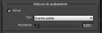

Desenvolvimento de relevos no acabamento
Ativar
Quando ativado, o material utiliza um padrão de relevo para o acabamento. Padrão=desativado.
Tipo
Permite que você escolha uma predefinição padrão para o padrão de relevo ou escolha um padrão personalizado.
  • Granito Polido (o padrão).
  • Parede de pedra
  • Mármore brilhante

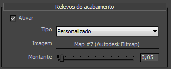

  • Personalizado

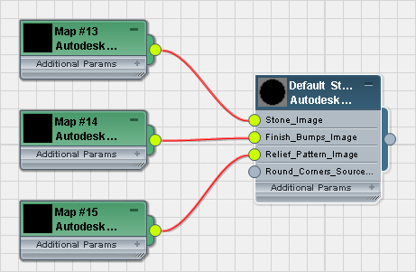

    Clique no botão Imagem (ou utilize a fiação do nó do Editor de materiais Slate) para atribuir um mapa para o material.
Valor
Controla a altura do relevo no acabamento. Faixa: de 0,0 a 1,0. Padrão = 0,05.

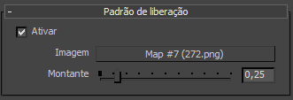

A implementação do Padrão de Relevo
Ativar
Quando ativado, aplica um padrão de relevo para o material. Padrão=desativado.
Imagem
Clique para especificar um bitmap para o padrão de alívio.
Valor
Controla a altura do relevo. Faixa: de 0,0 a 2,0. Padrão = 0,15.
