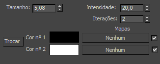

Define o tamanho relativo dos dentes. Conforme o tamanho aumenta, o número de dentes diminui quando outras configurações são as mesmas. Padrão = 200.

Determina a cobertura relativa das duas cores. Valores maiores aumentam a cobertura de Cor 2, enquanto valores menores aumentam a cobertura de Cor 1. Padrão = 20.

Define o número de cálculos utilizados para criar os dentes. Padrão=2.
O Recorte dentado baseia-se em uma equação de ruído fractal. Durante o processo de renderização, uma superfície dentada é calculada uma ou mais vezes para produzir o efeito final. Cada passe de cálculo é uma interação.

Inverte a posição de cores ou mapas.
Permite a escolha de duas cores onde apropriado para um componente de cor (como Difuso). Padrão = preto para Cor 1 e branco para Cor 2.
