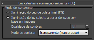

Permite gerar uma clarabóia a partir de uma imagem ou da Reunião Final.
O renderizador mental ray (ao contrário do iray) permite usar mais de uma Clarabóia de cena. E o(s) mapa(s) usado(s) para iluminação pode(m) ser diferente(s) do mapa Ambiente: use a opção Mapa de Cores
do Céu da Claraboia.
Qualidade da Sombra Define a qualidade das sombras. Quanto menor for o valor, mais grosseiras serão as sombras. A renderização de sombras de melhor qualidade demora mais. Intervalo: 0,0 a 10,0. Padrão=0,5.
Modo Sombra Decida se as sombras serão transparentes ou opacas.
(o padrão). As sombras são transparentes e precisas. Elas demoram mais para ser renderizadas.
As sombras são opacas. Elas são menos precisas, mas são renderizadas em menos tempo.
