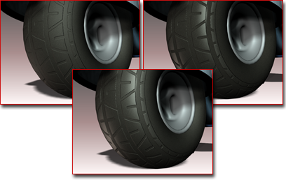

Superior esquerdo: nenhum realce
Superior direito: realce único
Meio inferior: múltiplos realces a partir do sombreador de múltiplas camadas
