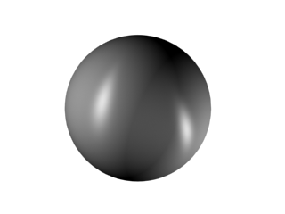

O Sombreador anisotrópico cria superfícies com realces elípticos, "anisotrópicos". Estes realces são bons para modelar cabelo, vidro ou metal escovado. Os parâmetros básicos são semelhantes às do sombreamento Blinn ou Phong, exceto para os parâmetros Realce especular e controles Nível difuso tais como do sombreamento Oren-Nayar-Blinn.
Os realces anisotrópicos são elípticos, com dimensões U e V diferentes.
A Anisotropia mede a diferença entre os tamanhos do realce como vistos a partir de duas direções perpendiculares. Quando a anisotropia é 0, não há diferença nenhuma. O realce é circular, como no sombreamento Blinn ou Phong. Quando a anisotropia é 100, a diferença está em seu máximo. Em uma direção, o realce é muito nítido; em outra direção é controlada apenas pelo brilho.
