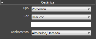

Desenvolvimento de cerâmica
Tipo
Define o tipo de superfície.
  • Cerâmica tem a aparência da earthenware.
  • Porcelana(o padrão). Tenha a aparência de porcelana.
Lista suspensa de cores
Permite escolher como Cor do material.
  • Usar cor(padrão). Define a cor do material.
    Clique na amostra de cor para mudar a cor.

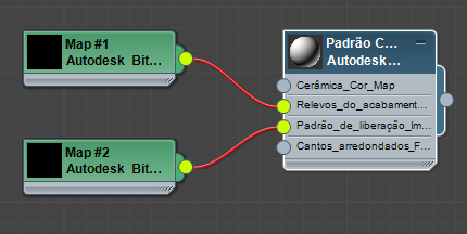

  • Usar mapa atribui a cor do material.
    Clique no botão de mapa (ou utilize o Editor de materiais Slate de nó de fiação) para atribuir um mapa para o material.
  • Cor de objeto utiliza o objeto do 3ds Max cor de estrutura de arame que o material de cor.
    Importante: Quando você usar Cor por objeto, a cor aparece em renderizações, mas não em viewports ou pré-visualização de material. Isso porque o material pode ser aplicado para múltiplos objetos com diferentes cores de estrutura de arame.
Acabamento
Define o acabamento da superfície (e reflexão) do material.
  • Lista suspensa de cores
    • Usar cor(padrão). Define a cor base da tinta.
    • Usar mapa Mapeia a cor principal da tinta.
    • Cor de objeto utiliza o objeto do 3ds Max ,Cor de estrutura de arame, como a cor de tinta.
    destacar o espalhamento
    Controla os destaques especulares da demão base: o destaque secundário embaçado abaixo do Sharp, principal é destacado da demão superior. Faixa: de 0.0 a 100.0. Padrão=50.0.
    Alto brilho/ Jateado( o padrão).
  • Acetinado
  • Opaco

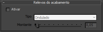

Desenvolvimento de relevos no acabamento
Relevos do acabamento necessitam padrões de modelo que aparecem no glaze durante ativando.
Ativar
Quando ativado, o material mostra low-frequency Waves ou outros padrões. Padrão=desativado.
Tipo
Define o tipo de acabamento padrão.
  • flutuante(o padrão). Quando selecionada, a superfície mostra low-frequency Waves.
  • Estampado / Personalizado Quando selecionado, utiliza a superfície um mapa para especificar o acabamento padrão. O botão imagem está disponível para que você possa escolher o mapa.
Valor
Controla a quantidade de padrão para aplicar. Faixa: de 0,0 a 1,0. Padrão = 0,05.

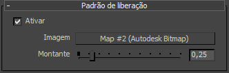

A implementação do Padrão de Relevo
Um padrão de relevo serve para modelar um padrão estampado em argila.
Ativar
Quando ativado, aplica um padrão de relevo para o material. Padrão=ativado.
Imagem
Clique para especificar um bitmap para o padrão de alívio.
Valor
Controla a altura do relevo. Faixa: 0.0 aos 2.0. Padrão = 0,25.
