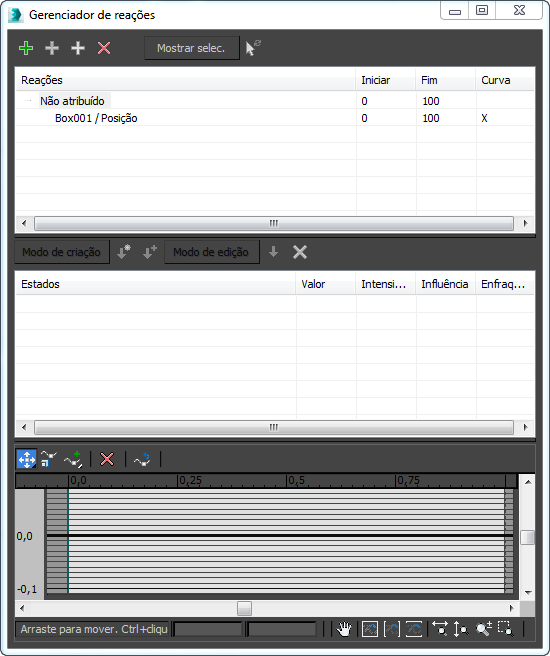

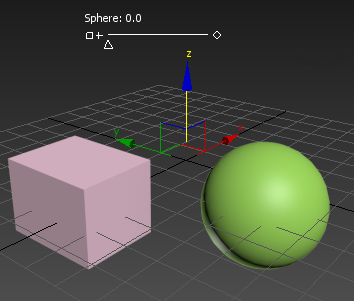

A finalidade deste procedimento é mostrar diferentes formas de utilizar o Gerenciador de Reação. Antes de tentar isto, sugerimos que, primeiro, siga o procedimento de introdução no tópico Controladores de Reação: Exemplo: para fazer a posição de uma esfera reagir à posição de uma caixa.
A viewport deve parecer com a seguinte ilustração:
É possível utilizar o controle deslizante para controlar dois escravos separadamente: valores negativos para a posição X da caixa e valores positivos para o parâmetro Hemisfério da esfera.
implementação de Parâmetros, defina o Mínimo para 100.0. O valor atual do controle deslizante é 0.
Neste ponto, a caixa de diálogo está vazia.

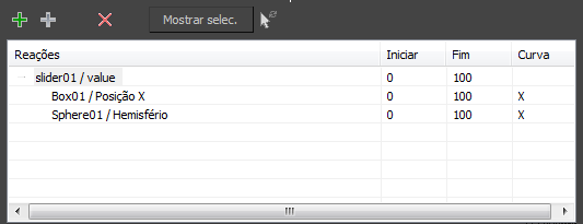

. Na lista Reações, o valor Slider01 / da entrada mestre é exibido.
Posição
Posição X. Na lista de Reações, a entrada escrava Box01 / Posição X aparece na entrada principal. Além disso, um novo é exibido na lista Estados para a trilha escrava recém-adicionada. Isso simplesmente indica que, quando o valor do controle deslizante é 0, a posição X da caixa deve manter o valor atual. No entanto, uma reação precisa de, pelo menos, dois estados para ser significativa. Você aprenderá a fazer isso em breve.

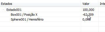

Talvez você ache difícil definir um valor exato ao arrastar, o que altera somente o valor em décimos (e intervalos maiores). É possível utilizar o teclado para especificar um valor exato.
O valor é realçado e se torna um campo editável pelo teclado.

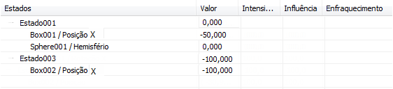

O valor é agora exibido como – 50.000.
É possível utilizar o mesmo método com mouse e teclado para alterar também os valores de estado (principal).

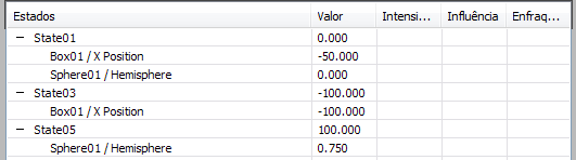

O Gerenciador de Reação adiciona um novo estado, Estado02 , com o valor do estado (controle deslizante) a – 100.0 e a caixa em sua nova posição X.
Em seguida, você definirá um novo estado, de forma que a metade direita do intervalo do controle deslizante afete o valor de Hemisfério da esfera.
O parâmetro de Hemisfério não estará disponível, porque é escravo do valor do controle deslizante.
O parâmetro de Hemisfério agora está disponível.
O Gerenciador de Reação adiciona um novo estado com o valor do estado (controle deslizante) em 100.0, e o valor Esfera01 / hemisfério em 0.750.
Além disso, se você clicar em Slide01 / Valor na lista Reações, poderá ver no gráfico que mostra o valor do controle deslizante no eixo horizontal e as duas reações no eixo vertical. A escala entre os dois difere consideravelmente, portanto, a reação do Hemisfério no lado direito do gráfico se parece com uma linha reta, mas, ao clicar na entrada escrava de Esfera01 / Hemisfério na lista de Reações, o gráfico mostra um aumento estável de 0,0 a 0,75.
Na metade esquerda do intervalo do controle deslizante, a caixa se move ao longo do eixo X. Na metade direita do intervalo, o valor do Hemisfério da esfera muda.

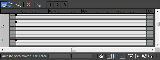

Para concluir o procedimento, é possível tentar usar o gráfico para alterar uma reação.
Isto adiciona um novo ponto na curva e um novo estado na lista de Estados.
Conforme o controle deslizante se move de 0 a 100, o valor do Hemisfério aumenta tanto que a esfera desaparece e, em seguida, diminui para ser possível visualizar o quarto superior da esfera.

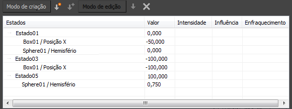

Um estado descreve a interação entre um mestre e seus escravos. Em cada estado, especifique um valor ou conjunto de valores para a trilha mestre e os valores correspondentes para cada escravo. Em seguida, como um valor de trilha mestre muda na cena, os valores escravos seguem de acordo com as especificações de estados.
A lista Estados exibe todos os estados para a reação realçada na lista de Reações. Qualquer membro de uma reação (mestre e/ou escravos) pode ser realçado na lista Reações para que seus estados apareçam na lista de Estados. Se os membros de várias reações forem realçadas, a lista de Estados reflete os valores somente para a primeira reação realçada.
É possível usar as ferramentas na lista Estados para adicionar e modificar os estados e seus nomes. Para alterar um nome de estado, clique duas vezes no texto lentamente(não dê dois cliques seguidos). Ou, se o nome do estado já estiver realçado, clique nele uma vez. O texto é exibido realçado e aparece uma caixa em torno dele para mostrar que é possível ser editado. É possível renomear apenas nomes de estado, não as trilhas escravas memorizadas.
É possível alterar os valores para os escravos de valor numérico único nesta lista ao arrastar verticalmente sobre o valor.
As seguintes descrições são para alterar os valores de modo interativo nas viewports, utilizando os controles da lista de Estados.
A diferença entre criar um estado para dentro ou para fora de Criar Modo, é que, neste modo, é possível manipular as trilhas de reação para todos os objetos, mas com ele desativado, é possível manipular a trilha de reação somente para a mestre.
Quando se cria um estado, o 3ds Max atribui um nome padrão (Estado##) e exibe suas trilhas escravas sob o nome do estado.
O conteúdo do novo estado depende do que está realçado na lista de Reações. Se o mestre for realçado, um novo estado especifica os valores para o estado (por exemplo, trilha mestre) e de todos seus escravos. Se um ou mais escravos estiverem realçados na lista Reações, o novo estado especifica valores para o mestre e somente os escravos realçados.
Se realçar um nome escravo, é possível editar seu valor para o estado atual. Se realçar um nome de estado e, a seguir, clicar em Editar Modo, é possível editar qualquer uma das trilhas escravas. Para sair deste modo e testar os novos valores, clique novamente em Editar Modo.
Conforme se manipula o objeto, o valor é atualizado imediatamente e o novo valor é exibido na lista de Estados. Se os escravos em vários estados são realçados, os valores são atualizados apenas de acordo com o primeiro estado.

O gráfico do Gerenciador de Reação exibe as curvas dos valores do mestre no eixo horizontal e os valores escravos no eixo vertical. Exibe dados de todos os estados para itens realçados na lista Reações. Se um principal for realçado, o gráfico mostra as curvas dos estados para todos os seus escravos. Se um ou mais escravos forem realçados, mas o mestre não, o gráfico mostra os dados somente para os escravos. É possível editar os dados utilizando o gráfico ao arrastar os pontos.
Os controles do gráfico são similares àqueles encontrados em outros desenhos no 3ds Max, como aimplementação e Saída do Editor de Material. A barra de ferramentas acima do gráfico oferece funções para mover e classificar os pontos no gráfico, bem como inserir novos (isto é, novos estados). As mesmas funções estão disponíveis ao clicar com o botão direito do mouse no gráfico, e se clicar sobre um gráfico de pontos, é possível definir para o Canto e dois diferentes tipos de Bezier. Se você selecionar um ponto Bezier, poderá reformatar a curva movendo suas alças. É possível arrastar uma região para selecionar vários pontos e, a seguir, editar de forma conjunta. Utilize a barra de ferramentas sob o gráfico para usar o modo panorâmico e zoom no gráfico.
