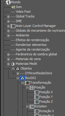

Janela Controlador
A janela Controlador exibe os nomes do objeto e o controlador rastreia e determina quais curvas e trilhas estão disponíveis para visualização e edição. É possível expandir e reorganizar os itens da lista de hierarquia na janela Controlador conforme necessário usando a lista de hierarquia com o botão direito do mouse em menu. Algumas ferramentas de navegação também podem ser encontradas no menu Exibir Vista de Trilha. O comportamento padrão é para apenas para exibir as trilhas de objeto selecionadas. Use o modo Navegação Manual para recolher ou expandir as trilhas individualmente, ou utilize Alt+ botão direito do mouse para exibir um menu alternativo para recolher ou expandir as trilhas.
Janela Controlador
