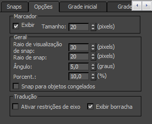

Você pode acessar um número de snap recursos na guia Opções da caixa de diálogo Configurações de snap e grade. Clique com o botão direito do mouse o snap de botões na barra de ferramentas principal para exibir a caixa de diálogo Configurações de snap e grade ou escolha Tools menu (ou cena de menu se usando o menu avançado sistema) eixos e snaps definições de grade e snap e, a seguir, clique na guia Opções.
Exibir e configurações gerais
Parâmetros de marcador
Determinam a cor e tamanho do cursor de snap. Para evitar que o cursor de snap, desativar a exibição.
Configurações de snap de raio
Determina quão perto o cursor precisa abordar um ponto de snap antes que a visualização do snap ou real snap ocorre. Estes são parâmetros globais que afetam todas as interações de snap e são medidas em termos de pixels em uma região de pesquisa " " em torno do ponto de ativos do cursor.
Snap para objetos congelada
Normalmente, se um objeto está congelada não é possível efetuar o snap para ele, esta opção permite efetuar o snap a objetos de congeladas.
Configurações de ângulo e de snap
As seguintes opções são as configurações para dois botões de snap que funcionam independentemente da norma snaps.
Ângulo (graus)
Uma configuração global, em graus, que determina o ângulo de rotação para um número de recursos no 3ds Max, incluindo a norma Rotacionar de transformação. Como rotacionar um objeto ou grupo de objetos), o objeto é movido em torno de um eixo específico no incremento definido. Ângulo de referência também afeta o seguinte:
  • Pan / girar câmera controla
  • Campo de visibilidade (FOV) e de configurações da câmera
  • Os ângulos de iluminação e enfraquecimento da luz
Para obter mais informação, consulte Referência de ângulo.
Porcentagem
Define a porcentagem de incremento durante uma operação de escala.
Para obter mais informações, consulte Percentagem de snap.
Rotacionar e dimensionar com snaps
O efeito de rotação e escala com snaps depende se Auto Key está ativada ou desativada:
  • Com em, snap ativa são desativadas, enquanto o ângulo e por cento snaps permanecem ativos. A escala e a rotação em torno do ponto de giro do objeto.
  • Com desativado, rotações e escalas ocorrer ao redor do ponto de referência. Por exemplo, o uso de vértice snap, você pode rotacionar a caixa Sobre qualquer de seus cantos.
Opções de conversão
Por padrão, o eixo Utilizar restrições está desativada.
Como do 3ds Max 2011, os botões na barra de ferramentas de eixo restrições atualizar de forma interativa, dependendo de qual parte da alça ou geometria que é usado para mover o objeto.
A tradução grupo também permite Alternar exibição de uma linha de borracha entre os pontos inicial e final durante uma operação de snap.
