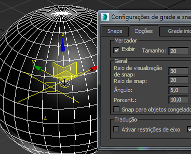

  3. Na barra de ferramentas principal, clique em (Alternar referências) para ativar a referência e, em seguida, clique com o botão direito do mouse para abrir a caixa de diálogo Configurações de referência e grade do painel de referências.
    A configuração padrão de referências é de Pontos de grade somente; se não for o caso, faça isso. Um ponto de grade é a interseção de duas linhas de grade.
  4. Na caixa de diálogo, clique na guia Opções.
    No grupo Geral, o Raio de visualização da referência é definido em 30 pixels e o Raio da referência é definido em 20 pixels. Você pode deixar essa caixa de diálogo aberta enquanto utilizar referências.

Nota: O layout da caixa de diálogo de Configurações de referência e grade é gerado no tempo de execução. Por isso, pode parecer um pouco diferente da ilustração mostrada aqui.
Grupo de marcador
Fornece as configurações que afetam a exibição dos pontos de referência.
Exibir
Alterna a exibição das guias de referência. Quando desativado, as referências ainda funcionam, mas o cursor da referência não aparece.
Tamanho
Define o tamanho em pixels do ponto de "acerto" da referência. Este é o ícone em formato de caixa que indica a origem ou o ponto de referência de destino.

A funcionalidade da referência inclui diversos recursos que melhoram a facilidade de uso. Ao usar a referência, se o cursor estiver dentro de uma distância do ponto de referência em potencial menor que a distância do Raio de visualização da referência, mas for maior que a distância do Raio da referência, o cursor da referência pulará para esse ponto como uma visualização de onde a referência irá ocorrer, mas nenhuma referência ocorrerá de fato.
Para utilizar o ponto de visualização como ponto de referência, clique e solte o botão do mouse, dependendo do contexto. Se, ao invés disso, você continuar movendo o cursor em direção ao ponto de referência potencial para que ele fique em uma distância igual ou menor do que o valor de raio da referência, a referência ocorrerá.
Dica: Para melhores resultados, mantenha o valor do raio de visualização da referência como 10 pixels ou maior do que o valor de raio da referência. Isso permite que você visualize qualquer referência antes dela realmente ocorrer.
Quando o cursor for uma distância a partir de um ponto de referência em potencial entre o valor do raio de visualização da referência e o valor do raio da referência, o marcador de referência moverá para o próximo ponto de referência em potencial, mas nenhuma referência ocorrerá. Padrão = 30.
Quando um ponto de visualização de referência é realçado, solte ou clique com o mouse (dependendo do contexto) para efetuar a referência da seleção atual nessa localização. Alternativamente, antes de usar o ponto de referência exibido, você pode navegar através de qualquer outra visualização disponível e efetuar pontos de referência ao pressionar e segurar as teclas Alt + Shift e, em seguida, pressionar S repetidamente.
Nota: O valor do raio de visualização da referência deve ser maior do que o valor do raio da referência, de modo que a visualização prévia deve ocorrer antes de efetuar a referência. Se você tentar definir o valor do raio de visualização da referência como menor do que o valor do raio da referência, o 3ds Max diminuirá o último, de modo que os dois fiquem iguais. Isso desativa a visualização de forma eficaz, para que somente a referência tenha efeito.
Raio da referência
Define o tamanho da área em torno do cursor, em pixels, na qual a referência ocorre automaticamente. Padrão = 20.
Nota: O valor do raio da referência geralmente deve ser menor do que o valor do raio de visualização da referência, de modo que a visualização ocorra antes de efetuar a referência. Se você tentar definir o valor do raio da referência como maior do que o valor do raio de visualização da referência, o 3ds Max aumentará o último, de modo que os dois fiquem iguais. Isso desativa a visualização de forma eficaz, para que somente a referência tenha efeito.
