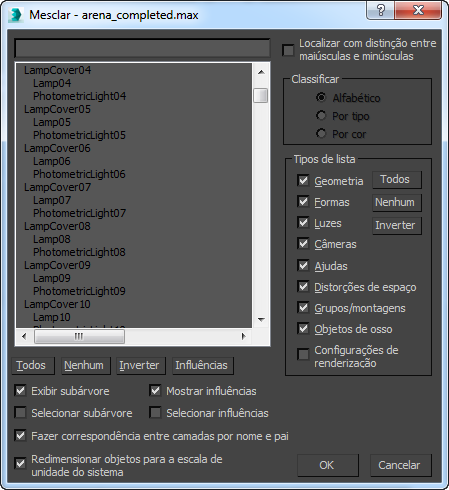

Se tentativas normais para abrir a cena falharem, outra coisa que você pode tentar é mesclar a cena. Se o arquivo não for muito corrompido, você deve ser capaz de acessar a caixa de diálogo Merge que mostra uma lista dos componentes na cena. Esta é um bom sinal porque, com um pouco de esforço, você pode arrumar o arquivo por si só. Agora, é necessário estreitar o objeto ou objetos, que estão causando a falha de carga.
Importar
Mesclar. A caixa de diálogo Mesclar é exibida, mostrando todos os componentes na cena.
É possível começar vendo se qualquer um dos objetos ou formas na cena estão corrompidos.
Se os objetos aparecem nos viewports, você compreende que os componentes de cena são finos e você precisará repetir estes passos outros tipos de lista ativados.
Se os objetos são mesclados com sucesso, e você tente mesclar em outros objetos, certifique-se de salvar pela primeira vez o que acabamos de mesclar como uma base para a reconstrução da cena.
Se você receber uma mensagem de erro, um dos objetos é o item agressor. A seguir, faça o seguinte.
Agora você tem de estreitar exatamente qual objeto na lista Anterior está corrompido.
Mesclar e desativar tudo, exceto Geometria, Formas, e Grupos/Conjuntos. Se os objetos são mesclados com êxito, salve a cena e repita a operação de mesclagem com o seguinte conjunto de 10 objetos. Eventualmente, um dos conjuntos de objetos você tenta mesclar irá reportar a mensagem de erro.
É claro que isso pode ser um longo processo, mas vale a pena se for possível recuperar a maior parte de seu trabalho anterior.
