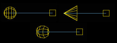

Uma luz alvo tem um subobjeto alvo que você pode usar para mirar a luz.
Representações do viewport de luzes alvo com distribuição esférica, luz de spot e da teia
