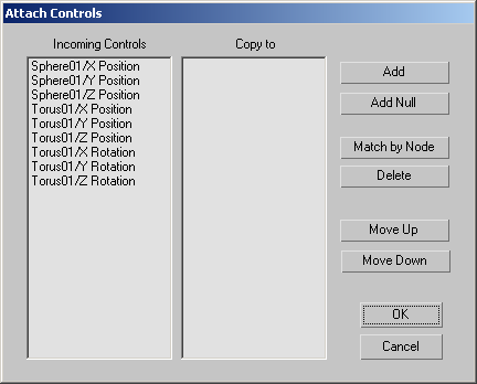

O 3ds Max abre este diálogo quando você clica em Carregar no diálogo Parâmetros do Bloco Principal. As trilhas nos blocos gravados anteriormente podem ser correlacionadas com as trilhas da cena atual.
A lista Controles de Entrada à esquerda contém todas as trilhas que estão chegando. A lista Copiar Para à direita contém todas as trilhas da cena atual às quais você fará a anexação.
Seleciona trilhas da cena atual no diálogo Seleção do Track View.
Permite que um espaço seja ocupado se você não quiser usar uma determinada trilha.
Selecione à esquerda as trilhas cuja correspondência você deseja estabelecer. Clique em Correspondência por Nó. Em seguida, selecione um grupo de trilhas cuja correspondência você deseja estabelecer. O sistema tenta estabelecer a correspondência dos controles de acordo com seus nomes.
Exclui uma trilha da lista.
Move as trilhas para cima e para baixo para alinhá-las antes de anexá-las.
Importa as trilhas e fecha o diálogo.
Cancela a operação Carregar.
