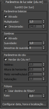

Parâmetros da Luz solar (mr Sun)
Ajuste as configurações para a luz solar "mr Sun".
Grupo de Parâmetros básicos
Ativado
Ativa ou desativa a luz "mr Sun". Padrão=ativado.
Multiplicador
Um multiplicador escalar para a intensidade da luz solar. Padrão=1,0.
Destino selecionado
Somente aplicável quando a luz "mr Sun" foi adicionada diretamente na cena por meio do painel Criar Luzes Fotometria, em vez de como parte de um sistema de Luz do dia. Quando ativado, a luz é selecionada e você pode alterar a distância do destino ao mover o destino. A distância entre a luz e seu destino é exibida à direita da caixa de seleção. Quando desativado, é possível definir este valor diretamente.
Grupo de sombras
Ativado
Alterna se a luz gerar sombras. Padrão=ativado.
Suavidade
Define a suavidade das bordas com sombras. O valor padrão de 1,0 coincide perfeitamente com a suavidade das sombras do sol reais. Os valores inferiores tornam as sombras mais acentuadas e os valores superiores tornam as sombras mais suaves.
Amostras de suavidade
O número de amostras usadas para gerar sombras suaves. Se estiver definido como 0, não existem sombras acentuadas.
Grupo de Parâmetros do céu
Inherit from mr Sky
Quando ativado, usa as configurações equivalentes do componente de mr Sky do sistema de Luz do dia atual para substituir os restantes parâmetros físicos de mr Sky, exceto para um Perspectiva aérea. Padrão = ativado, que é recomendado.
Para obter uma descrição das configurações que ficam disponíveis quando você desativa a opção "Herdar de mr Sky", consulte Implementação de Físico de mr Sky.
Grupo de Fótons
Use estas configurações para focar os fótons de iluminação global em uma área de interesse. Por exemplo, se tiver modelado uma enorme cidade como plano de fundo, mas estiver a renderizar apenas um ambiente interior, você provavelmente não pretende que o mental ray capture fótons em toda a cidade, uma vez que apenas alguns encontrarão seu caminho para a divisão.
Usar alvo de fóton
Quando ativado, usa a configuração de Raio relativamente ao alvo de luz.
Raio
Define a distância radial a partir do alvo no qual mr Sun projeta fótons GI.
Configurar data, hora e localização
Clique para exibir a guia Movimento do painel de comando do 3ds Max, onde é possível definir a data, hora e localização.
