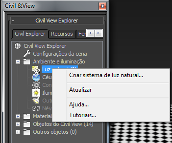

A forma mais fácil de adicionar um sistema de Luz natural na cena do Civil View é clicar com o botão direito do mouse no nó Luz natural no Civil View Explorer e selecionar Criar sistema de luz natural.
Depois de selecionar essa opção, o 3ds Max solicita a criação de um controle de Exposição fotográfica mr. Clique em Sim para adicionar o controle de exposição e, em seguida, arraste na viewport para definir a bússola e a luz solar para o sistema de Luz natural. Consulte Sistemas de luz solar e luz natural.
