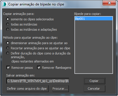

Copiar animação bípede para a caixa de diálogo clipes
A caixa de diálogo Copiar animação bípede ao clipe será exibida quando você selecionar um ou mais clipes em uma trilha e selecione Carregar fonte do Bípede no menu Clipes A animação do bípede substitui os clipes selecionados.
Nota: Esta caixa de diálogo somente disponível para misturas de objetos bípedes.
Interface
Copiar animação para:
  • Somente os clipes selecionados Somente o clipe selecionado na trilha é substituído por um novo clipe selecionado a partir do reservatório.
  • Todas as instâncias Substitui as instâncias do clipe (qualquer ocorrência do clipe selecionado dentro das trilhas para o mesmo bípede ou outros bípedes do mesmo tamanho) com o clipe selecionado a partir do Reservatório.
  • Todas as instâncias e adaptações Substitui qualquer ocorrência (adaptação) do clipe selecionado em todas as trilhas dos bípedes na Mixer, com o clipe selecionado a partir do Reservatório.
Método para ajustar animação ao clipe:
  • Escala de animação para ajustar o clipe Dimensiona o comprimento do clipe carregado para coincidir com o comprimento do clipe que o substitui na faixa.
  • Recortar a animação para ajustar o clipe Recorta o comprimento do clipe carregado para coincidir com o comprimento do clipe que o substitui na faixa.
  • Definir o comprimento do clipe da animação, deslocando os clipes restantes na linha do tempo Para os clipes selecionados, altere o comprimento da animação para o comprimento do clipe carregado. Todos os clipes são deslocados na faixa após a seleção dos clipes em função do comprimento dos novos clipes carregados.
Remover pesos
Remove qualquer peso existente nas curvas dos clipes selecionados a serem substituídos.
Remover flambagens
Remove todas as flambagens de tempo dos clipes selecionados para serem substituídos.
