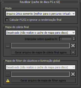

A implementação Reutilizar reúne todos os controles de geração e uso dos arquivos de mapa de coleta final (FGM) e do mapa de fóton (PMAP), além de adicionar a capacidade de reduzir ou eliminar as piscadas em animações renderizadas usando a interpolação entre arquivos de mapa de coleta final.
O cálculo das soluções de coleta final e de mapa de fóton frequentemente exige cálculos extensos, portanto, quando adequado, o armazenamento em cache das soluções como arquivos separados pode economizar muito tempo de renderização, especialmente quando se renderiza novamente uma animação após, por exemplo, o ajuste da câmera. Usar soluções em cache também pode economizar tempo durante a renderização em uma rede: é possível gerar os arquivos de cache uma vez e, em seguida, torná-los acessíveis para todas as máquinas na rede, para que eles possam se dedicar ao trabalho de simplesmente renderizar os quadros.
Em arquivos FGM, é possível optar por incluir todos os pontos de mapa de coleta final em um único arquivo ou gerar arquivos separados para os quadros individuais de animação. Com o último método, é possível reduzir as piscadas da animação mediante a interpolação entre os arquivos de mapa durante a renderização.

Para gerar e usar uma solução de coleta final durante a renderização de uma animação com objetos em movimento:
Este método utiliza vários arquivos de mapa de coleta final e é adequado para casos em que os objetos na cena se movem durante a animação. Você pode minimizar as piscadas da coleta final mediante a interpolação entre as soluções de coleta final.
Quando você renderiza uma animação que contém uma câmera e objetos/luzes em movimento, uma opção especial está disponível para projetar pontos de coleta final em intervalos regulares ao longo do caminho da câmera; consulte a etapa 1.
Isso define automaticamente o nome e o caminho de arquivo padrão. Você pode usá-los ou alterá-los clicando no botão
(Procurar) próximo ao campo de nome de arquivo.
O 3ds Max calcula a solução de coleta final de cada quadro e a salva em um arquivo numerado separado (por exemplo: temp0000.fgm, temp0001.fgm e assim por diante).
Este valor determina o número de quadros antes e após o quadro atual nos quais a interpolação ocorre. Por exemplo, a interpolação do quadro 5 com Interpolar=2 utiliza as soluções de coleta final em cache dos quadros 3 a 7, inclusive.
Quanto maior o valor de Interpolar, maior a redução das piscadas. No entanto, se os objetos e/ou as luzes se moverem muito rapidamente durante a animação, um valor de interpolação alto poderá reduzir a precisão da solução de coleta final.
Agora, desde que você não altere a iluminação ou a forma com que os objetos se movem na cena, poderá renderizar quantas vezes desejar sem precisar voltar a calcular a solução de coleta final, economizando assim bastante tempo de renderização.

grupo Reutilizar
Coleta final sem primeiro gerar arquivos de mapa de coleta final, o software especificará o nome base temp.fgm do arquivo de mapa padrão no caminho \sceneassets\renderassets\ da pasta de projeto atual. Você pode alterar o caminho e o nome do arquivo clicando no botão
(Procurar) à esquerda do campo de nome do arquivo. Por exemplo, se esta configuração for 2, o mental ray utilizará, para o quadro atual, a média das soluções de coleta final de cinco arquivos de mapa de coleta final: os dois quadros anteriores ao quadro atual, o quadro atual e os dois quadros seguintes ao quadro atual.
BrowseSe o Mapa de coleta final estiver definido como Desativado (não realize o cache de mapa para disco), especificar um nome de arquivo de mapa automaticamente seleciona a opção Adicionar pontos de FG de forma incremental aos arquivos de mapa.
Se nenhum nome de arquivo estiver especificado, o software preencherá este campo automaticamente com o caminho padrão e o nome de arquivo temp.fgm quando você selecionar a opção Adicionar pontos de FG de forma incremental ao arquivo de mapa ou Ler pontos de FG somente a partir de arquivos de mapa existentes (consulte seção anterior), ou ativar a Janela do quadro renderizado
grupo Reutilizar
caixa de seleção Coleta final.
Excluir arquivo
grupo Saída de tempo). Gera os mapas no arquivo especificado sem renderizar a cena. Esta opção está disponível somente quando o método está definido como Adicionar pontos de FG de forma incremental aos arquivos de mapa ou Ler pontos de FG somente a partir de arquivos de mapa existentes. Se o Modo estiver definido como Arquivo único somente, o mental ray salvará todos os pontos de coleta final no mesmo arquivo. Se o Modo estiver definido como Um arquivo por quadro, no entanto, clicar neste botão gerará um arquivo FGM separado para cada quadro da animação.
As opções são as seguintes:
Saída de tempo. Por exemplo: Quadro 0 a 100; Quadros: 1,3,5-12. Por exemplo, se o segmento de tempo ativo for 0 a 100 (o padrão) e você selecionar A cada 5 quadro(s), a saída será [nome do arquivo]000.fgm, [nome do arquivo]005.fgm, [nome do arquivo]010.fgm, ... [nome do arquivo]100.fgm.
Essa opção é mais útil quando o Modo está definido como Arquivo único somente, por exemplo, para incorporar um quadro a cada cinco em um arquivo. Como alternativa, é possível utilizá-la para gerar arquivos FGM para a interpolação de soluções de coleta final em uma animação, mas a cena não é muito alterada ao longo da animação.
