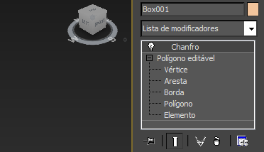

  3. Na pilha de modificadores, clique no ícone + próximo da entrada de Polígono editável para expandir a hierarquia de subobjetos e, em seguida, clique no item Aresta para ativar o nível de subobjetos de Aresta.

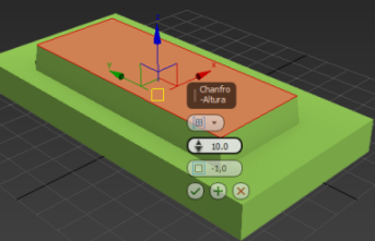

  6. Vá para o nível de subobjetos de Polígono, selecione o polígono interno na parte superior da caixa e faça a sua extrusão para dentro cerca de 10 unidades. Sair do Modo de extrusão.

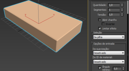

  1. A partir da Lista de modificadores no painel Modificar, selecione Modificadores de espaço de objeto Chanfro.
    Isso se aplica ao modificador de Chanfro para o objeto e abre suas configurações: a implementação de Chanfro no painel Modificar.

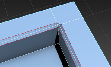

  2. Acesse o nível de subobjetos de Aresta, se já não estiver ativo, e aplique o modificador de Chanfro na Lista de modificadores no painel Modificar. Aumente o zoom em um canto para obter uma visão melhor dos resultados.
    Como você pode ver, as quatro arestas foram chanfradas e os novos polígonos nos cantos são todos de quatro lados. Esta saída é o resultado da configuração de Operação padrão: Chanfro quadrangular.

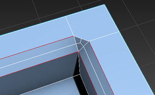

  6. Defina a Tensão como 0,7 e aumente os Segmentos para 3.
    Isso produz um chanfro perfeitamente arredondado, com uma transição suave entre as superfícies adjacentes.

  8. Volte para a operação de Chanfro quadrangular e, em seguida, dê uma olhada na lista suspensa de Seleção.
    No momento, a Seleção está definida para Da pilha, o que significa que o chanfro é aplicado sempre que existir uma seleção no nível de subobjeto ativo ao qual o modificador é aplicado. Mas o que acontece se nenhum nível de subobjeto está ativo?
  9. Na pilha de modificadores, clique no item de Polígono editável.
    A exibição de pilha atualiza para mostrar que o nível da Aresta está ativo.
  10. Certifique-se de que a opção Mostrar alternância de resultado final abaixo da pilha esteja ativada () e selecione um item da Aresta ou Polígono editável na exibição de pilha.

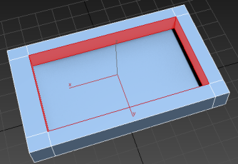

  12. Defina Seleção para arestas da face selecionada.
    Isso se aplica a chanfrar todas as arestas da seleção do polígono na pilha, incluindo as arestas "internas" entre os polígonos selecionados adjacentes. Isso produz o chanfro das arestas verticais internas.
    Se você preferir chanfrar somente as arestas horizontais internas, é possível utilizar uma opção diferente.
  13. Defina Seleção para borda das faces selecionadas.
    Uma borda inclui somente as arestas no perímetro de cada seleção de polígono contíguo. Assim, com a opção Borda das faces selecionadas, as arestas internas, como os cantos verticais, não são chanfradas.
