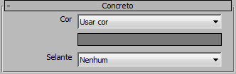

Lista suspensa de cores
Permite escolher como Cor do material.
  • Usar cor(padrão). Define a cor base de concreto.
    Clique na amostra de cor para mudar a cor.

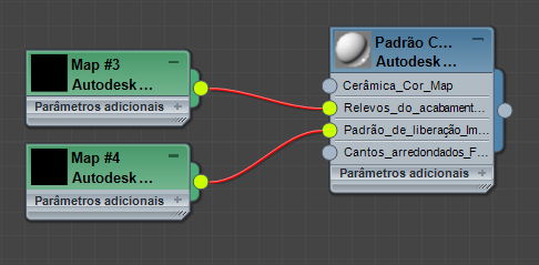

  • Usar Mapa Mapeia a cor principal do concreto.
    Clique no botão de mapa (ou utilize o Editor de materiais Slate de nó de fiação) para atribuir um mapa para o material.
  • Cor de objeto utiliza o objeto do 3ds Max cor de estrutura de arame que o material de cor.
    Importante: Quando você usar Cor por objeto, a cor aparece em renderizações, mas não em viewports ou pré-visualização de material. Isso porque o material pode ser aplicado para múltiplos objetos com diferentes cores de estrutura de arame.
Selante
Controla a refletibilidade da superfície.
  • Nenhum (O padrão). Não alterar o acabamento da superfície.
  • Epóxi Adiciona um revestimento reflexivo brilhoso.
  • Acrílico Adiciona um revestimento reflexivo opaco.

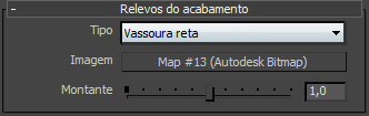

Relevos do acabamento
Controla a textura da superfície do concreto.
  • Vassoura reta (o padrão). Usa um padrão de vassoura reta.
  • Vassoura curvada Usa um padrão de vassoura curvada.
  • Uniforme Usa um padrão suave com irregularidades manchadas.
  • Polido Usa um padrão completamente suave.
  • Estampado/Personalizado Usa um bitmap personalizado.
    Quando esta opção está ativa, o botão Imagem permite especificar o bitmap, e o controle deslizante Quantidade controla a altura das saliências do acabamento.

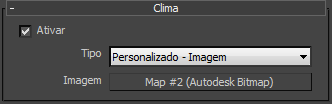

Implementação de descoloração
Descoloração aplica variações suaves no brilho para a superfície do concreto.
Ativar
Quando ativado, aplica a descoloração na superfície. Padrão=desativado.
Tipo
  • Automático (o padrão). Aplica a descoloração automaticamente.
  • Personalizado Usa um bitmap para especificar o padrão de descoloração.
    Quando esta opção está ativa, o botão Imagem permite escolher o bitmap.
