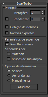

Interface
Grupo principal
Permite definir os parâmetros básicos para TurboSmooth.
Iterações
Define o número de vezes que a malha é subdividida. Quando você aumenta esse valor, cada nova iteração subdivide a malha ao criar suavemente interpolada vértices para cada vértice, aresta e face de iteração antes. O modificador então subdivide a face para utilizar esses novos vértices. Padrão=1. Intervalo=0 a 10.
Da direita para a esquerda, de efeito de aumentar o número de iterações
Nota: Ter cautela ao aumentar o número de iterações. O número de vértices e faces em um objeto (e, portanto, o tempo de cálculo) pode aumentar até quatro vezes para cada iteração. Aplicar quatro iterações para acertar um objeto moderadamente complexo pode levar muito tempo para calcular.
Renderizar Ite[ação]ões
Permite que você selecione um número diferente de suavização interações a ser aplicada ao objeto no tempo de renderização. Ativar as Interações do Agente Renderizador, e em seguida utilizar à direita para definir o número de iterações do agente renderizador.
Exibição da isolinha
Quando ativada, o 3ds Max somente exibe isolinhas: o objeto original de arestas, antes de suavização. O benefício de utilizar esta opção é menos bagunçados. Quando desativado, o 3ds Max exibe todas as faces adicionadas ao TurboSmooth; portanto, mais valores de iterações resultam em um número maior de linhas. Padrão=desativado.
Aviso: Se você recolher o modelo ou aplicar mais modificadores depois do TurboSmooth, você deve primeiro desligar a Exibição da isolinha. Ao contrário do MeshSmooth, a exibição da isolinha é obtida ao tornar todas as arestas "invisíveis", unindo grandes grupos de faces juntos em "polígonos" únicos. Isto pode se tornar especialmente problemático se você aplicar um modificador com base em PolyObject mais tarde, porque todos os vértices dentro desses "polígonos" serão perdidos.
Normais explícitos
Permite que o modificador TurboSmooth calcule normais para sua saída, o que é mais rápido do que o método padrão que o 3ds Maxutiliza para calcular os normais do objeto de malha suavizando os grupos. Padrão=desativado.
Portanto, se o resultado do TurboSmooth for utilizado diretamente para exibição ou renderização, geralmente será mais rápido com esta opção ativada. Além disso, a qualidade dos normais será um pouco maior. No entanto, se você aplicar quaisquer modificadores que afetam a topologia, como Editar Malha, acima do modificador TurboSmooth, esses normais serão perdidos e novos serão computados, afetando potencialmente o desempenho adversamente. Assim, é importante lembrar de ativar os Normais Explícitos apenas se nenhum modificador mudar a topologia do objeto depois que o TurboSmooth entrar em efeito.
Grupo Parâmetros de superfície
Permite aplicar os grupos de suavização ao objeto e restringir o efeito de suavização pelas propriedades de superfície.
Resultado uniforme
Aplica o mesmo grupo de suavização para todas as faces.
Separados por materiais
Previne a criação de novas faces para as arestas entre faces que não compartilham IDs de material.
Separados por grupos de suavização
Previne a criação de novas faces com arestas entre faces que não compartilham ao menos um grupo de suavização.
Opções de atualização de grupo
Define as opções de atualização manual ou render-time, em situações onde a complexidade do objeto suavizado é muito alto para as atualizações automáticas. Observe que você também pode definir um grau maior de suavização que será aplicado apenas ao tempo do agente renderizador, no grupo Principal.
  • Sempre Atualiza o objeto automaticamente sempre que você altera qualquer configuração do TurboSmooth.
  • Quando a renderização atualiza a exibição da viewport do objeto somente no tempo de renderização.
  • Manualmente Atualiza o objeto somente quando você clicar em Atualizar.
Atualizar
Atualiza o objeto na viewport para que coincida com as configurações do TurboSmooth atuais. Somente funciona quando você escolher quando a renderização ou manualmente.
