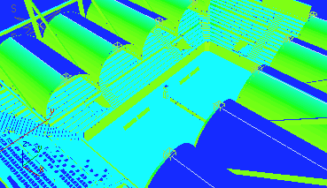

A visualização da pseudocor de uma quadra de tênis coberta às 15h mostra iluminação adequada.

A visualização de pseudocor da mesma cena ao meio-dia também mostra que provavelmente é preciso ter luz artificial.
