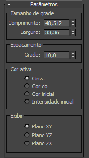

Grupo de Tamanho da Grade
Define o tamanho geral do objeto da grade. Este tamanho determina a extensões de uma viewport definida para o objeto da grade. Ela não afeta os limites úteis da grade, que se estendem infinitamente.
comprimento / largura
Especifica o comprimento e largura da grade.
Grupo de Espaçamento da Grade
Gris (Grade)
Especifica o tamanho do menor quadrado na grade visível. Esta configuração é exibida na linha de status quando a grade está ativada.
Nota: É possível definir espaçamento de grade quando uma grade estiver selecionada, mas o espaçamento da grade não será visível até que ela esteja ativada.
Grupo de Cor Ativa
Determina a cor utilizada para desenhar a grade em viewports quando não está selecionada.
Exibir grupo
Plano XY, plano YZ, plano ZX
Determina quais dos três planos do objeto de eixo são exibidos na viewport.
