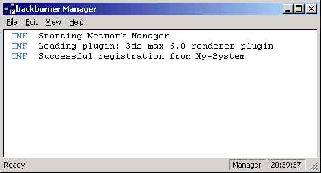

A barra de menus fornece acesso para as funções disponíveis no aplicativo Gerenciador de renderização em rede.
Fecha a janela e minimiza o aplicativo para a barra de tarefas. O aplicativo permanece ativo quando você fechar com este item de menu ou Fechar caixa (x) no canto superior direito.
Sai do aplicativo e remove da memória.
Abre o Backburner Manager propriedades gerais de caixa de diálogo.
Abre o Backburner Manager as propriedades de registro de caixa de diálogo, que permite filtrar tipos de mensagens para aparecer na janela de lista e especifique se as mensagens são enviados para a lista de janela ou de um arquivo de registro.
Alterna a exibição da barra de status, que aparece na parte inferior da janela do servidor. Quando ativado, aparecerá uma marca de seleção junto a este item de menu. Padrão=ativado.
Permite escolher o tamanho de texto que aparece na lista. As opções variam do menor para o maior.
Alterna a criação automática de rolagem da lista. Quando ativado, novos itens que aparecem na lista, janela causa conteúdo anterior para rolar para cima. Quando desativado, você deve rolar a janela manualmente para ver a última entrada após ele preenche acima. Padrão=ativado.
Exibe informações sobre o Gerenciador de programa, incluindo a versão e o copyright.
Esta área da interface do Gerenciador de inclui diferentes tipos de informações sobre o status atual do Manager. Dependendo das seleções realizadas na caixa de diálogo Propriedades de login, uma mensagem é exibida alertando o usuário, por exemplo, para as seguintes:
Esta informação pode ser filtrados utilizando a caixa de diálogo Propriedades de login.
