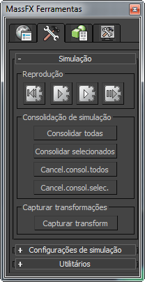

O painel Ferramentas de simulação da caixa de diálogo Ferramentas do MassFX inclui botões para controlar a simulação e acessar utilitários tais como o MassFX Explorer.

Implementação Simulação
Esta implementação fornece controles para executar a simulação, incorporando transformações dinâmicas em quadros-chave e especificando transformações iniciais para corpos dinâmicos.
Grupo Reprodução
(Redefinir simulação)
Interrompe a simulação, move o controle deslizante de tempo para o primeiro quadro e define quaisquer corpos rígidos dinâmicos como suas transformações iniciais.
Este comando também está disponível como Redefinir simulação no menu Animação Simulação - MassFX submenu Simulação e como na barra de ferramentas MassFX.
(Iniciar simulação)
Executa a simulação a partir do quadro de simulação atual. Por padrão, este é o primeiro quadro da animação, que não é necessariamente o mesmo que o quadro de animação atual. Se a simulação já estiver em execução, fazendo com que o botão pareça pressionado, clicar no botão coloca a simulação em pausa no quadro de simulação atual.
Se a simulação for pausada, clique em Iniciar simulação novamente para retomar a simulação a partir do quadro de simulação atual.
À medida que a simulação é executada, o controle deslizante de tempo avança um quadro para cada etapa da simulação, fazendo que com os corpos rígidos Cinemáticos se movam como parte da simulação.
Este comando também está disponível como Reproduzir simulação no menu Animação Simulação - MassFX submenu Simulação e como na barra de ferramentas MassFX.
(Iniciar simulação sem animação)
Semelhante a Iniciar simulação, descrito anteriormente, exceto pelo fato de que o controle deslizante de tempo não avançar à medida que a simulação é executada. Isto pode ser útil para permitir que corpos rígidos dinâmicos se movam até um ponto de apoio em preparação para o uso da opção Capturar transformações iniciais.
Este comando também está disponível como na barra de ferramentas MassFX (no submenu Iniciar simulação).
(Simulação de etapa)
Executa a simulação para um quadro único ao mesmo tempo em que avança o controle deslizante de tempo mo mesmo valor.
Este comando também está disponível como Simulação de etapa no menu Animação Simulação - MassFX submenu Simulação e como na barra de ferramentas MassFX.
Grupo de incorporação da simulação
Incorporar cria uma animação de quadros-chave padrão para objetos dinâmicos e converte-os para objetos cinemáticos. Para obter detalhes, consulte Resultados da simulação programada.
Incorporar tudo
Redefine a simulação e, em seguida, executa-a armazenando transformações para todos os objetos dinâmicos (incluindo mCloth) como quadros-chave de animação. Quando concluído, os objetos são convertidos para o status Cinemática. Também define um indicador interno "incorporado" para os objetos dinâmicos para desincorporar.
Incorporar selecionados
Semelhante a Incorporar tudo, exceto que a incorporação é aplicada apenas aos objetos dinâmicos selecionados.
Desincorporar tudo
Exclui quadros-chave para todos os objetos definidos para Cinemática incorporando (consulte as informações anteriores) e restaurando-os para o status Dinâmica.
Desincorporar selecionados
Semelhante a Desincorporar tudo, exceto que a desincorporação é aplicada apenas aos objetos aplicáveis selecionados.
Grupo de Capturar transformações
Define a transformação inicial para cada objeto dinâmico selecionado (incluindo mCloth) para sua transformação atual. Usos subsequentes de Redefinir simulação retornam os objetos dinâmicos para estas transformações.
Por exemplo, você é possível usar isto para iniciar uma simulação com uma pilha estável de tijolos. É possível criar um monte de tijolos no ar, executar a simulação, aguardar até que tudo assente e, em seguida, invocar este comando de menu. A partir daí, o Redefinir simulação iria sempre retornar os tijolos para suas novas localizações e empilhados.
