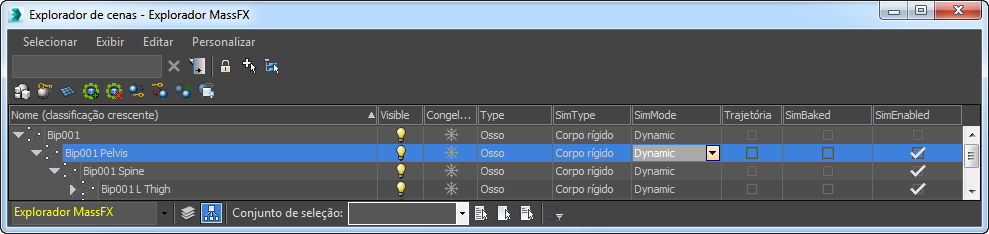

O MassFX Explorer é uma versão especializada do Scene Explorer dedicada a trabalhar com simulações do MassFX. Permite visualizar propriedades de simulação para todos os objetos na simulação e alterar propriedades como o tipo de corpo rígido e se certos corpos fazem parte da simulação.

Configure o Modo dinâmico para DinâmicoEsta configuração também está disponível no menu clicando com o botão direito do mouse do MassFX Explorer escolhendo Dinâmico
Modo simulação
Dinâmico. Também é possível alterar a configuração clicando na entrada do objeto na coluna SimMode e escolhendo a partir da lista suspensa.
Definir Modo dinâmico para CinemáticoEsta configuração também está disponível no menu clicando com o botão direito do mouse do MassFX Explorer escolhendo Dinâmico
Modo simulação
Cinemático. Também é possível alterar a configuração clicando na entrada do objeto na coluna SimMode e escolhendo a partir da lista suspensa.
Definir Modo dinâmico para EstáticoEsta configuração também está disponível no menu clicando com o botão direito do mouse do MassFX Explorer escolhendo Dinâmico
Modo simulação
Estático. Também é possível alterar a configuração clicando na entrada do objeto na coluna SimMode e escolhendo a partir da lista suspensa.
Incluir na SimulaçãoEsta configuração também está disponível no menu clicando com o botão direito do mouse do MassFX Explorer escolhendo Dinâmico
Incluir na simulação. Ou, também é possível alternar a configuração com a caixa de seleção SimEnabled do objeto.
Excluir da Simulação.Esta configuração também está disponível no menu clicando com o botão direito do mouse do MassFX Explorer escolhendo Dinâmico
Excluir da simulação. Ou, também é possível alternar a configuração com a caixa de seleção SimEnabled do objeto.
