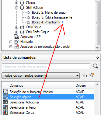

, clique no sinal de mais (+) ao lado do nó Botões do mouse para expandir a lista.
Clique com o botão direito do mouse em uma seção de botão do mouse. Clique em Novo botão.
Um novo botão do mouse (denominado Button
n
) é colocado na parte inferior da lista selecionada.
No painel Lista de comandos, arraste o comando que desejar adicionar ao botão do mouse no painel Personalizações em
<nome do arquivo>
Clique em Aplicar.
