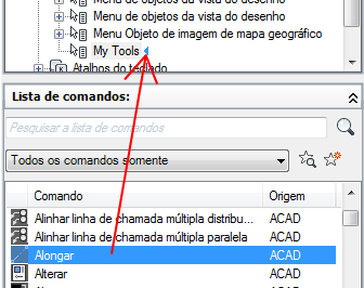

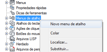

  1. Na guia Personalizar, no painel Personalizações em <nome do arquivo>, clique com o botão direito do mouse no nó de menus de atalho. Clique em Novo menu de atalho.
    O novo menu de atalho (denominado MenudeAtalho1) é colocado na parte inferior do nó de menus de atalho.
  2. Clique com o botão direito do mouse em ShortcutMenu1. Clique em Renomear e insira um novo nome para o menu de atalho.

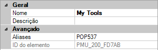

  3. No painel Propriedades, caixa Descrição, você tem a opção de inserir uma descrição para o menu de atalho.
  4. Na caixa Aliases, clique no botão [].
  5. Na caixa de diálogo Aliases, pressione Enter para iniciar uma nova linha e insira o alias desejado. Insira aliases adicionais para o menu e após inserir cada um pressione Enter. Um alias é automaticamente atribuído e usa como padrão o próximo número POP disponível, com base no número de menus de atalho já carregados no programa.
  6. No painel Lista de comandos, arraste o comando que deseja adicionar ao menu de atalho no painel Personalizações em <nome do arquivo>.
  7. Continue adicionando comandos até que o novo menu de atalho esteja completo.
  8. Clique em Aplicar.

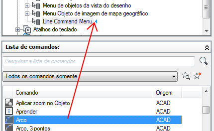

Para criar um menu de atalho de comando
    Para inserir opções de menu relacionadas ao comando ativo em um menu de atalho, lembre-se de usar o alias COMMAND _nome_do_comando. O texto de nome_do_comando pode ser qualquer comando válido. Por exemplo, se desejar que as opções do menu de atalho apareçam quando você usar o comando LINHA, use o alias COMMAND_LINE.

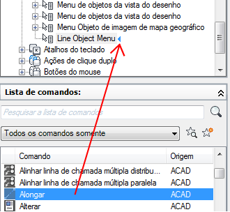

Para criar um menu de atalho de objeto
    Para inserir opções de menu relacionadas ao objeto ou aos objetos selecionados do mesmo tipo, lembre-se de usar o alias OBJECT_nome_do_objeto ou OBJECTS_nome_do_objeto. nome_do_objeto deve ser um nome de objeto válido e deve ser compatível com o código 0 do DXF™ do objeto para o qual você deseja que o menu de atalho seja exibido. Por exemplo, se você deseja que as opções de menu do menu de atalho apareçam quando um objeto LINHA é selecionado no desenho, use o alias OBJECT_LINE.
  1. Na guia Personalizar, no painel Personalizações em <nome do arquivo>, clique com o botão direito do mouse no nó de menus de atalho e clique em Novo menu de atalho.
