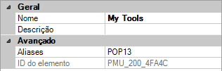

  3. Selecione o novo menu suspenso e atualize suas propriedades no painel Propriedades:
    • (Opcional) Na caixa Nome, edite a sequência de texto para incluir caracteres especiais ou uma expressão DIESEL.
    • Na caixa Descrição, insira uma descrição para o menu.
    • Na caixa Aliases, um alias é automaticamente atribuído ao novo menu, com base no número de menus suspensos já carregados. Por exemplo, se a atribuição do alias for POP12, já há onze menus suspensos carregados. Edite o alias conforme necessário.

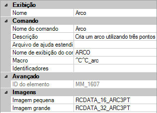

Alterar a legenda de um item de menu
  1. Na guia Personalizar, no painel Personalizações em <nome do arquivo>, clique no sinal de mais (+) ao lado do nó Menus para expandi-lo.
  2. Clique no sinal de mais (+) ao lado do menu suspenso que tem o comando cujo texto deseja modificar.
  3. Selecione o comando cujo texto deseja alterar.
  4. No painel Propriedades, seção Exibição, faça a alteração desejada na propriedade Nome (não nas propriedades Nome do comando ou Nome de exibição do comando).
  5. Clique em Aplicar.
