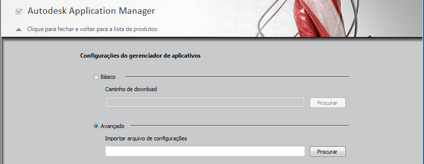

    Painel de configuração do Application Manager
  4. No painel de configuração do Application Manager, clique em Avançado e navegue para a localização das configurações de arquivo .INI. Este arquivo é adicionado à imagem de implementação.
