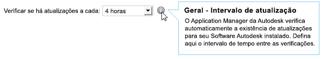

Veja que algumas configurações têm um ícone de informação (i) no qual é possível passar o cursor para ver um painel de dicas com mais explicações sobre a configuração.

Guia Geral
Estas configurações controlam a inicialização automática e a frequência de verificação de atualizações.
