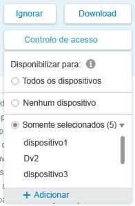

  3. No menu do Controle de acesso, selecione Todos os dispositivos, Nenhum dispositivo ou a lista de dispositivos selecionados.
    O menu do Controle de acesso
