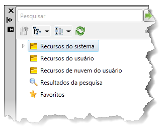

O Navegador de recursos fornece acesso aos Recursos do sistema, Recursos do usuário, Recursos com base na nuvem e aos resultados da pesquisa de recursos.
Acesso: guia Fábrica > painel Ferramentas, clique em Paletas e em Navegador de recursos
O Navegador de recursos é composto pelo seguinte:
| Pesquisa | Insira o nome do recurso que você está procurando. À medida que você insere caracteres, uma lista de soluções correspondentes é fornecida. Quanto mais caracteres você inserir, mais refinada se torna a lista. |
Clique para iniciar a pesquisa usando a frase de pesquisa inserida. |
Suba um nível de pasta. |
Há dois estilos de visualização do navegador - Árvore e miniatura. Clique na seta para baixo no menu suspenso Vistas em miniatura/árvore para selecionar o método de vista preferido. |
Clique para exibir um menu suspenso com opções para classificar os recursos por tipo, nome ou data de modificação. Você pode optar por classificar os recursos em ordem crescente (o padrão) ou decrescente. |
Ative e desative as dicas de ferramentas no navegador. |
Atualizar o conteúdo do navegador. |
Indica o número de variações disponíveis de uma Variante de recurso criada no Inventor Factory. |
| Dicas de status da nuvem | A nuvem é um armazenamento com base na Internet para recursos. Para acessar os recursos de nuvem é necessário ter acesso à internet. Essas dicas de ícones são fornecidas para alertá-lo sobre o status de acesso dos servidores da nuvem. |
O acesso aos Recursos de nuvem está ativado. |
O acesso aos Recursos de nuvem está desativado. |
O acesso aos Recursos de nuvem está desconectado. |
O conteúdo dos Recursos de nuvem está sendo inicializado. |
O Navegador de recursos fornece acesso a todos os níveis dos Recursos de fábrica para facilitar a navegação. Visível somente quando o estilo de exibição é definido como Miniatura. |
| Dicas de status do Recurso de nuvem | Diversos ícones ao lado das imagens em miniatura fornecem informações sobre o status do recurso. |
A família de recursos é nova dentro do período de tempo listado e está disponível para download. |
O recurso de nuvem está disponível para download. |
O download do recurso está sendo realizado no momento. A pequena barra de progresso é atualizada durante o processo. |
O recurso está descarregado e pronto para ser utilizado. Arraste e solte no layout. |
O recurso de nuvem foi atualizado. Clique com o botão direito do mouse e selecione Atualizar recurso para efetuar o download da nova versão. |
