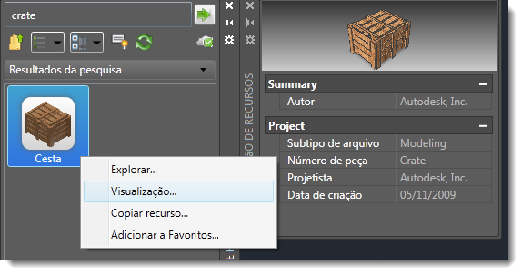

Como procurar recursos

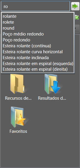

A ferramenta de pesquisa de recursos, localizada na parte superior do Navegador de recursos, fornece uma pesquisa continuamente refinada.
  1. No Navegador de recursos, insira o nome do componente ou um valor de parâmetro no campo Pesquisa na parte superior do navegador. Ao pesquisar valores de parâmetro, os parâmetros Nome, Autor, Categoria, Comentários, Empresa, Palavras-chave e Título são pesquisados.
  2. Ao inserir um texto, uma lista de termos de pesquisa válidos é exibida dinamicamente.
  3. Selecione um termo de pesquisa ou complete a frase de pesquisa e clique no botão Pesquisar recursos. Os resultados da pesquisa são exibidos na área do navegador abaixo dos controles dele.
Quando uma pesquisa é conduzida, uma pasta Resultados da pesquisa é adicionada ao Navegador de recursos. A pasta contém o recurso que foi encontrado. O componente permanece armazenado na pasta até que a próxima pesquisa seja conduzida; nesse momento, ele é substituído pelo novo resultado de pesquisa. Um componente pode ser selecionado na pasta de Resultados da pesquisa e colocado no layout de fábrica.

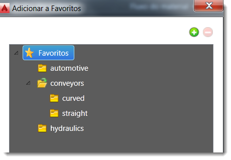

Como salvar recursos favoritos
Para facilitar e agilizar o acesso, a pasta Favoritos no Navegador de recursos permite que você adicione em uma pasta separada, ou remova dessa pasta, recursos inseridos com frequência. Você pode clicar e arrastar um recurso diretamente da pasta Favoritos no layout.
Para adicionar um recurso à pasta:
  1. Clique com o botão direito no recurso e selecione Adicionar a Favoritos....
  2. Selecione a pasta na qual o recurso será posicionado e clique em OK.
    Para adicionar uma nova pasta, clique no sinal de mais verde e digite o nome da pasta nova. A pasta é adicionada ao nível realçado quando você clica no sinal de mais. Por exemplo, para adicionar uma nova pasta no nível superior, clique em Favoritos e, a seguir, clique no sinal de mais. Para criar uma pasta dentro de uma pasta, clique no nome da pasta antes de clicar no sinal de mais.
    Para excluir uma pasta, clique nela e, a seguir, clique no sinal de menos vermelho. Excluir uma pasta dos favoritos não remove os recursos dentro dessa pasta do sistema.
