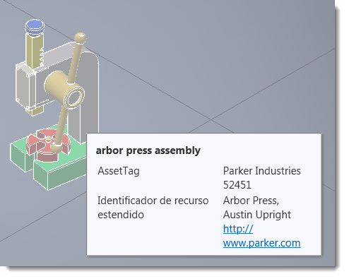

Os identificadores e os descritores de recurso podem conter múltiplas linhas de texto. O texto aparece quando você passa o cursor sobre o recurso.

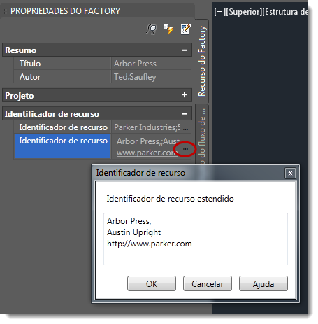

  1. Na faixa de opções, clique em Paletas e selecione Propriedades do Factory.
  2. No layout, clique no recurso para o qual você deseja criar um identificador. As propriedades do recurso aparecem na paleta Propriedades do Factory.
  3. Digite as informações no campo Identificador de recurso. Se as informações não couberem no campo, clique nas reticências (...) para abrir a janela Identificador de recurso e digite o texto. O campo Identificador de recurso estendido também está disponível para fornecer informações adicionais. É possível incluir links da Internet no seu texto.
  4. Clique no ícone Atualizar no topo da paleta para aplicar o identificador ao recurso.
  5. Passe o cursor sobre o recurso no layout para visualizar as novas informações do identificador.
