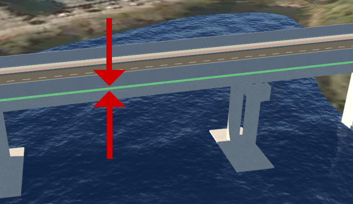

  3. Arraste o estilo desejado da paleta e solte-o sobre o deck da ponte, que está localizado diretamente abaixo da superfície da estrada. O deck da ponte vai realçar em verde quando você arrasta um estilo sobre o deck da ponte.
