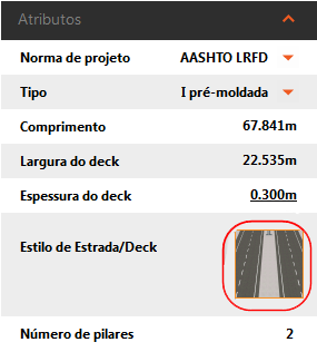

O estilo do deck de uma ponte usa estilos de estrada que têm acabamentos de modelo 3D, tal como canteiros centrais, barreiras, corrimãos e cercas. Estes estilos são armazenados no catálogo de estilos de Rua/Deck da ponte na guia Estrada da paleta Estilos.
para entrar no Modo de edição.
Você também poderá criar e editar seus próprios estilos de deck de ponte com a paleta Estilo.
