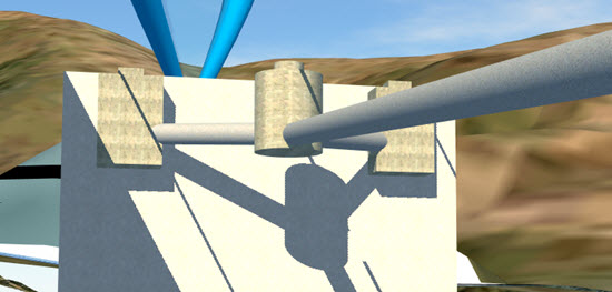

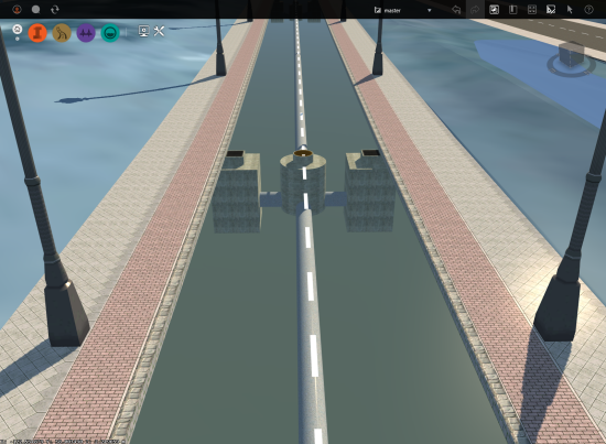

Para visualizar os recursos de drenagem abaixo da superfície da rodovia
Os recursos de drenagem do pavimento estão principalmente sob a superfície da rodovia. Para exibi-los, você pode navegar abaixo da superfície da rodovia ou tornar a superfície de rodovia transparente.
Nota: Você também pode ajustar a opacidade da superfície do modelo.

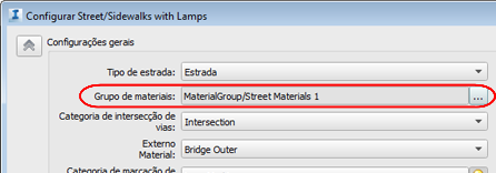

    3. Abra a paleta Estilos e selecione a guia Estrada.
    4. Clique duas vezes no estilo de estrada desejado na paleta Estilo para editá-lo.
    5. O nome e localização do Grupo de materiais estão listados na caixa de diálogo Configurar estilo de estrada. Feche a caixa de diálogo Configurar estilo de estrada após você anotar o nome e a localização do grupo de materiais.

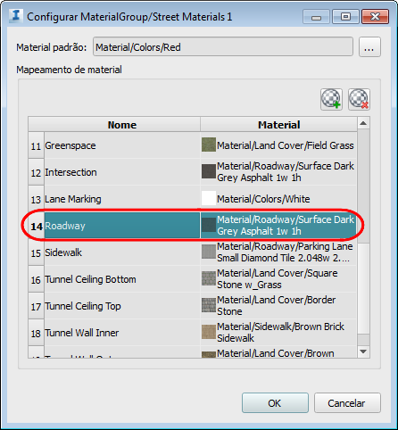

  3. Clique duas vezes no campo Material para a rodovia na caixa de diálogo Configurar grupo de materiais.
  4. Clique duas vezes em <principal> na caixa de diálogo Selecionar estilo de material/Cor e clique duas vezes na pasta Cores.
  5. Selecione Transparente e clique em OK.
  6. Clique em OK na caixa de diálogo Configurar de grupo de materiais.
