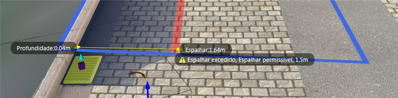

Para analisar o desempenho de uma drenagem da superfície de uma embocadura
Na tela, inspecione visualmente a captura, espalhar e ignorar para a embocadura. Em um cartão de recursos da embocadura selecionada, em Análise, consulte os dados da embocadura, incluindo o coeficiente de escoamento, o fluxo do projeto, o fluxo interceptado e as classificações de eficiência (percentual). O Drainage Design recalcula os dados em tempo real, quando você ajusta a posição ou o tamanho da embocadura.
Selecione uma embocadura para visualizar a análise sobre seu desempenho:
A análise da embocadura ocorre em tempo real, quando você estiver trabalhando. Quando você mover uma embocadura ou ajustar seu tamanho ou material, a análise reflete essas alterações na tela e no cartão de recursos.

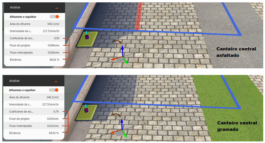

Análise da embocadura e Componente de estradas
A Análise da embocadura leva em conta as diferenças dos coeficientes de escoamento para diferentes tipos de materiais usados em um componente da estrada. Na comparação abaixo, os dados da análise no cartão de recursos mostram o efeito de substituir um canteiro central asfaltado inclinado com um canteiro central gramado para uma embocadura e condições idênticas caso contrário. Observe que o valor da propagação usando asfalto excede a propagação permissível recomendada (área em vermelho). Neste caso, alternar para uma canteiro central gramado corrige esta condição.
