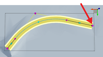

| O ponto final move o ponto inicial ou final de uma estrada. Quando a alça da extremidade final for movida, a elevação é ajustada para coincidir com o solo existente. |

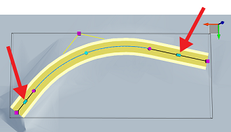

| O ponto central move uma tangente. |

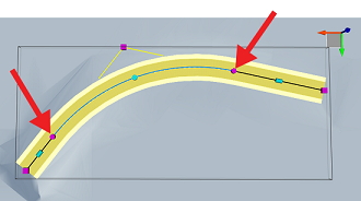

| O ponto de tangência altera o ponto inicial ou final de uma curva. Este manipulador também afeta o comprimento da curva e o raio. |

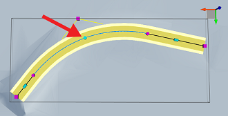

| O raio de curva altera o raio de uma curva. |

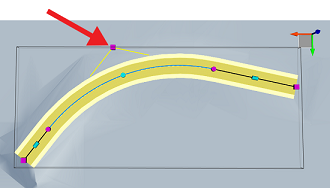

| O ponto de interseção (PI) move o ponto no qual ocorre a intersecção de duas tangentes. |
