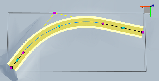

Os manipuladores horizontais estão disponíveis se o modelo for visualizado em uma vista de planta.

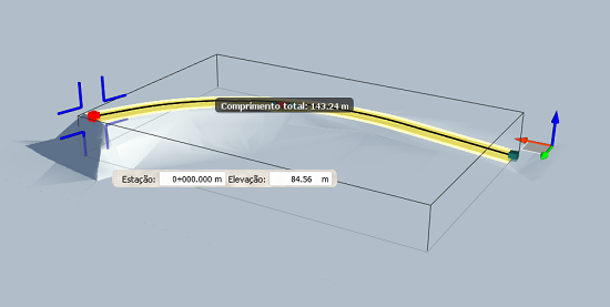

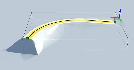

Os manipuladores verticais estão disponíveis quando o modelo é elevado em um ângulo de 45 graus.
Selecione o manipulador vertical para ajustar a elevação.
