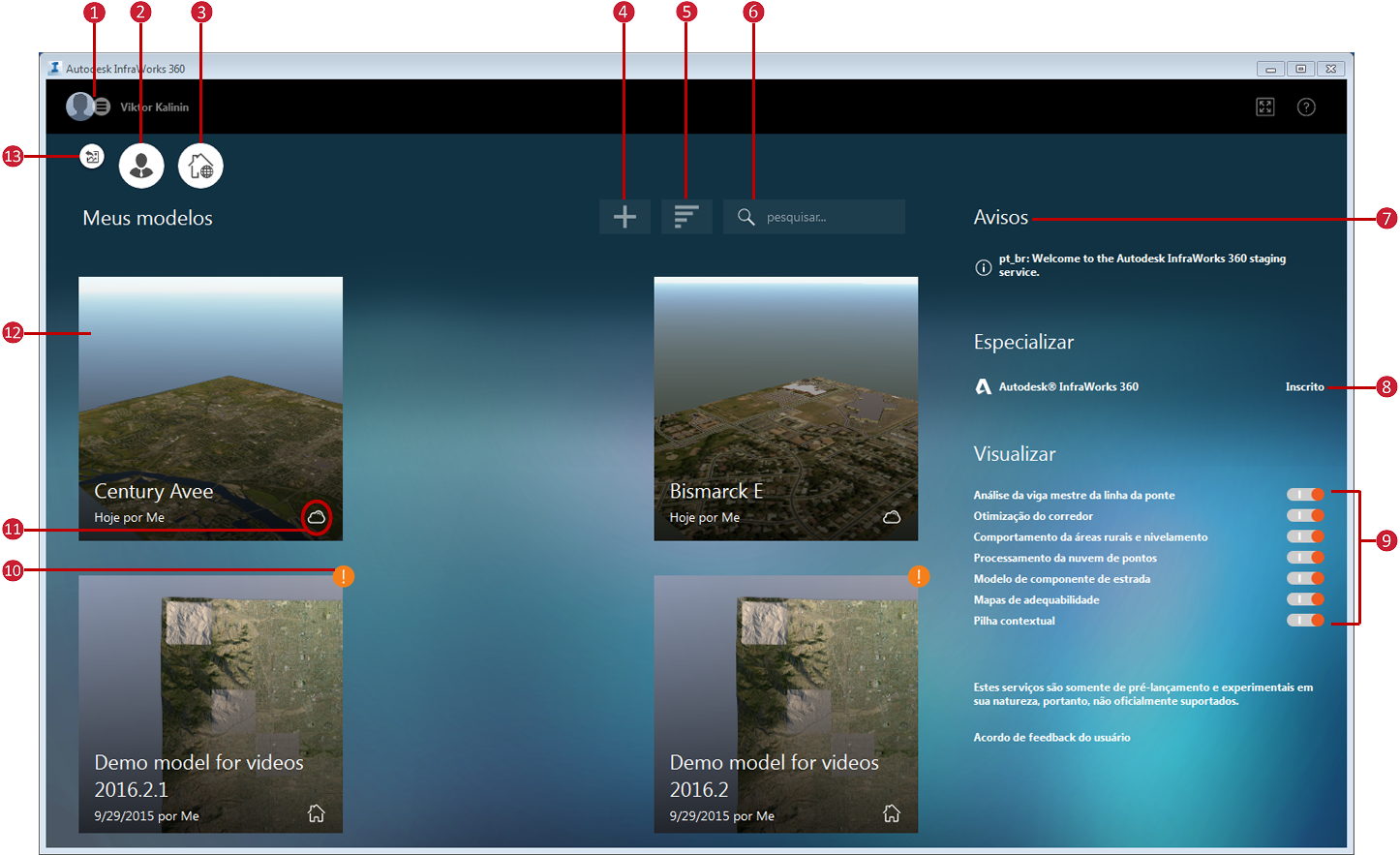

Para exibir a página Início do InfraWorks 360, abra o Autodesk InfraWorks 360, ou se você já estiver executando o aplicativo, clique no ícone Alternar para o início.
  1. Clique em sua foto do perfil para exibir um menu suspenso. Você pode gerenciar seu perfil do Autodesk 360, definir as Opções do aplicativo, exibir o InfraWorks 360 em um navegador da Web ou efetuar o logout. Consulte: Barra de utilitários para obter mais informações.
  2. Gerenciar grupos e modelos na nuvem. Clique em para exibir um menu horizontal.
    Clique em para gerenciar modelos e cenários on-line.
    Clique em para gerenciar a participação como membro do grupo.
    Nota: Consulte Sobre as tarefas de colaboração e Para gerenciar cenários on-line para obter mais informações.
  3. Clique em para visualizar o InfraWorks 360 em um navegador da Web.
  4. Clique em para exibir um menu horizontal.
    • Selecione Gerador de modelo para permitir que o Gerador de modelo localize e adquira as camadas de dados de alta resolução e então construa um modelo da área de interesse que você definir.
    • Selecione Novo para criar um modelo manualmente.
    • Selecione Abrir para iniciar um arquivo de modelo a partir de seu sistema local ou de uma unidade de rede mapeada.
  5. Clique em para filtrar os modelos por data de modificação, nome, grupo de projeto ou autor.
  6. Você também pode localizar um modelo utilizando a barra de pesquisa.
  7. Notificações relevantes sobre sua conta do InfraWorks 360 irão aparecer aqui.
  8. Exibe o status de sua assinatura para o InfraWorks 360.
  9. Os recursos de visualização podem ser ativados, embora eles não sejam oficialmente suportados. Você deverá reiniciar o InfraWorks 360 para ativar ou desativar para que os recursos de visualização tenham efeito.

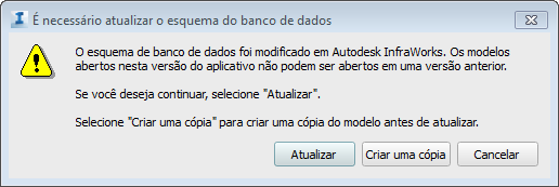

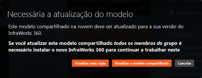

  10. Os modelos criados em versões anteriores do InfraWorks 360 irão exibir um aviso de atualização. Esteja ciente de que, uma vez que um modelo tiver sido atualizado para a versão mais recente do InfraWorks 360, não é possível abrir aquele modelo em versões anteriores do InfraWorks 360
    • Se o modelo estiver armazenado localmente em sua máquina, você será solicitado a atualizar seu modelo devido a alterações do esquema do banco de dados. É recomendado criar uma cópia antes de atualizar, para manter as cópias de segurança dos dados.
    • Se o modelo for armazenado na nuvem e compartilhado com um grupo de projeto, é necessário para atualizar o modelo compartilhado para a versão mais recente do InfraWorks 360 antes de que ele possa ser aberto. Outros membros do grupo de projeto não serão capazes de abrir uma cópia do modelo compartilhado em uma versão anterior do InfraWorks 360 após o modelo compartilhado ter sido atualizado.

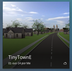

nuvem
  • Selecione para abrir o modelo.
Passe o cursor sobre para ver a localização do cache do modelo na nuvem.

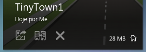

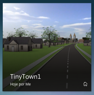

local
  • Selecione para duplicar o modelo. Isso irá criar um cópia local e desconectada do modelo.
