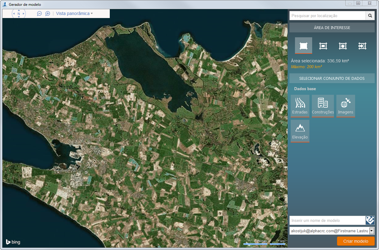

O Gerador de modelo utiliza a nuvem para localizar camadas de dados e, a seguir, cria um modelo para uma área que você especifica. Para obter mais informações, consulte Para criar um modelo com o Desenvolvedor de modelo.

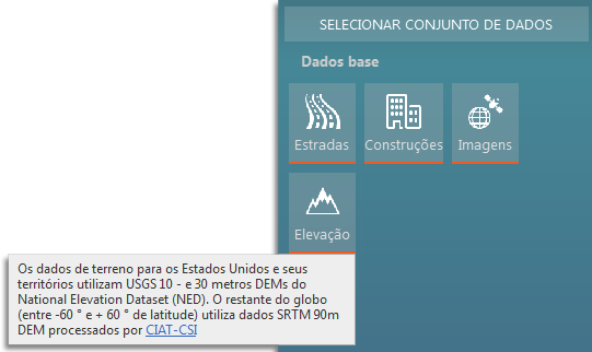

Passe o cursor sobre qualquer um dos conjuntos de dados para visualizar as informações sobre a origem de dados.
  • Os conjuntos de dados de Rodovia e Ferrovia do OpenStreetMap são usados para criar recursos de estradas e ferrovias no modelo.
  • Os dados de construções vem do OpenStreetMap.
  • As imagens do Microsoft® Bing Maps são modeladas sobre o terreno do modelo.
