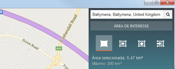

  5. Selecione a área de interesse usando qualquer um dos seguintes métodos:
    • Clique em para selecionar as extensões do mapa atual.
    • Clique em para desenhar uma área de interesse no mapa.
    • Clique em para desenhar uma área poligonal de interesse no mapa.
    • Clique em para importar uma área poligonal de interesse a partir de um arquivo SHP.
    Para modificar uma área de interesse, clique na caixa delimitadora para exibir as alças. Arraste cada alça para a posição desejada.
    Nota: O Gerador de modelo suporta áreas de até 200 quilômetros quadrados.
