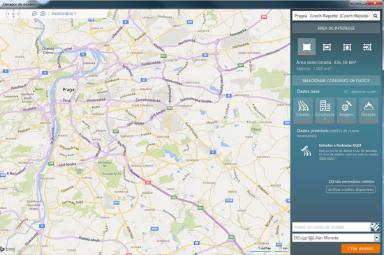

  1. Na página Início do InfraWorks 360, clique em para expandir o menu horizontal e clique no Gerador de modelo.
    Nota: Você pode escolher Novo para criar um modelo de forma manual e selecionar Abrir para selecionar um modelo de arquivo SQLite para abrir.
  2. Você pode selecionar uma área de interesse no mapa. ou importar uma área de interesse poligonal de um arquivo SHP.
    Nota: O Gerador de modelo suporta áreas de modelo de até 200 quilômetros quadrados, ou comprimentos de até 200 quilômetros em latitude ou longitude.

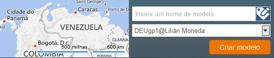

  3. Insira um nome para o modelo e selecione o grupo do InfraWorks 360 para o novo modelo.
    Nota: Opcionalmente, clique em para inserir uma descrição para o modelo.
  4. Clique em Criar o modelo.
